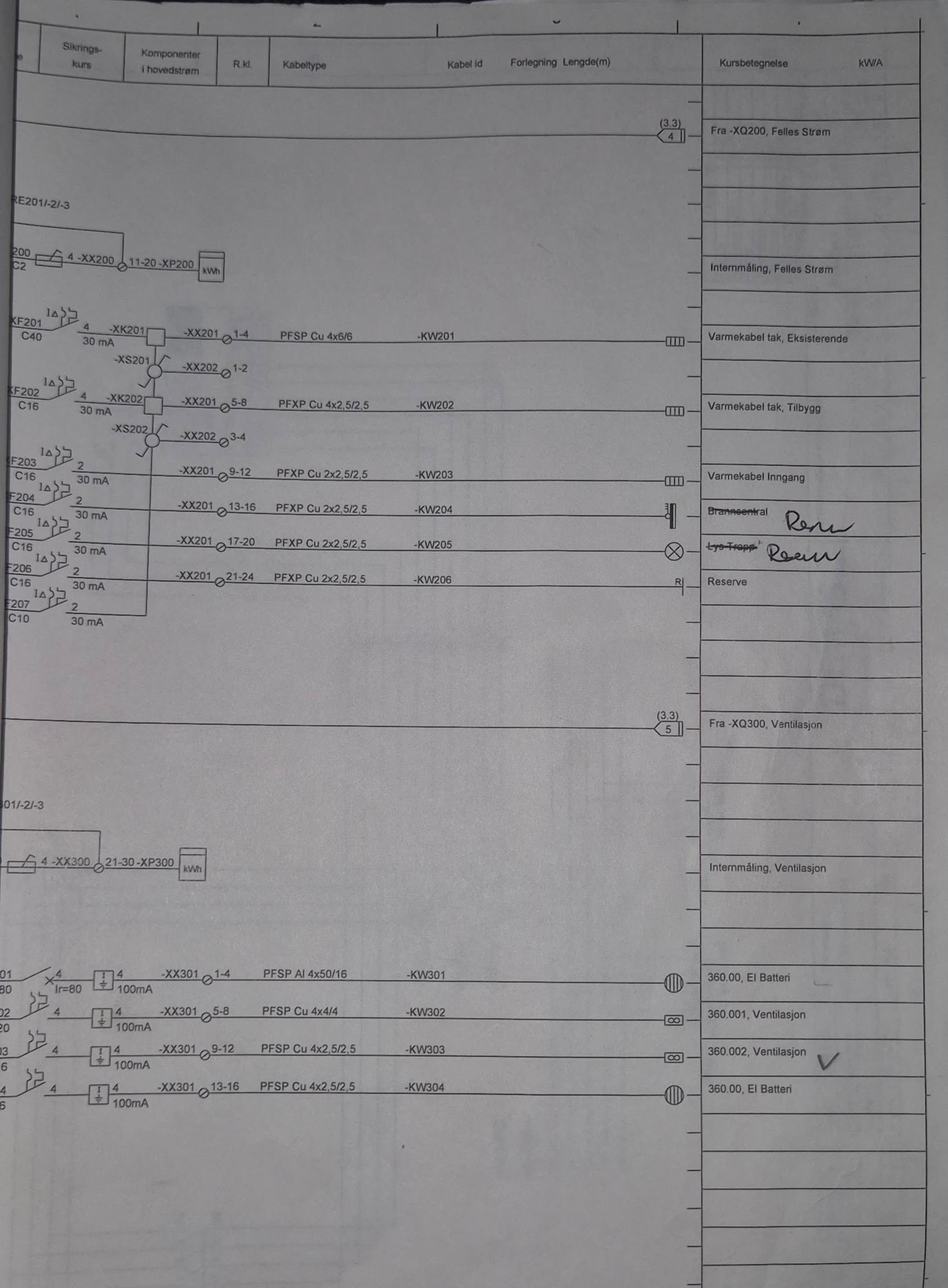

Jeg har utført el kontroll på en del anlegg den siste tiden. Flere steder har jeg bemerket meg at det ligger kun enlinjeskjema fra tavlebygger / leverandør i fordelingen (Se vedlagt bilde).

2. Er det tilstrekkelig med kun enlinjeskjema med "kursbeskrivelse"?
Selv mener jeg at dette er en uoversiktlig metode å benytte i fordelingstavler.
