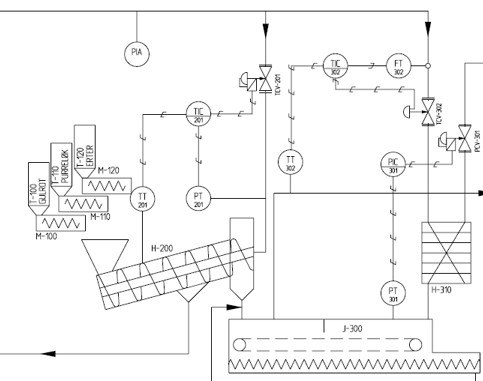

I vårt fagteam diskuterer vi hvordan man identifiserer kaskade og foroverkobling i et P%ID.
En av oss mener at man ofte bare tegner kaskade med et instrument (en regulator) i P&ID-skjema og at man da må tolke det nærmere for å se om det er kaskade eller forover-/forover- og tilbakekobling. Den andre mener at kaskade alltid skal tegnes med to instrumenter (to regulatorer), og at hvis det bare er en regulator, så er det ikke kaskade.
I tillegg mener nr.1 at foroverkobling som regel kommer fra en forstyrring som vi ikke har kontroll på, mens i kaskade ligger slave-sløyfen og føler på pådraget. Nnr.2 mener dette ikke er en regel…
Kan dere hjelpe oss å avslutte denne diskusjonen?
