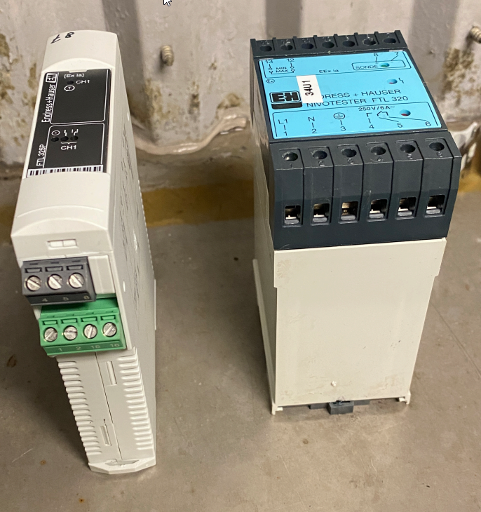

Vi har en Ex d kapsling som er sertifisert tilbake på 80-tallet og kapslingen inneholder flere Endress+Hauser FTL 320. Disse er nå utgått hos Endress+Hauser og erstatningen som de tilbyr er Endress+Hauser FTL325P dette er en erstatning med tilnærmet lik volum og avgitt effekt.

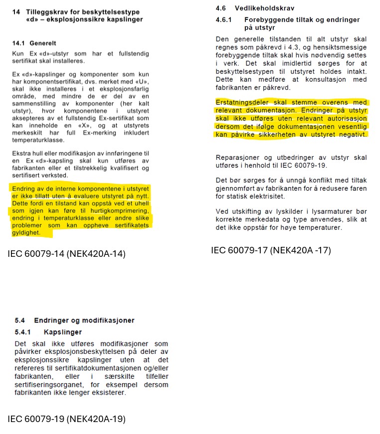

Som beskrevet i standarene så er det kun tilltatt med et 1 til 1 bytte for komponenter inne i en slik Ex d kapsling og da har jeg alltid tenkt at det da er en forventning at modell nr på erstatningskomponenten er identisk til den komponenten som erstattes.
Så spørsmålet mitt er hvilket handlingsrom har man når komponentene i en kapsling er utgått og produsent av komponenten har en erstatning tilgjengelig med et oppdatert modell nr?
Krever dette en full resertifisering eller kan vi som anleggseier dokumentere at et slik bytte ikke påvirker kapslingen sine egenskaper også i tråd med standarene?
