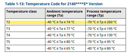

Området instrumentet skal installeres i er ATEX Sone 1, Gassgruppe IIB, Temperaturklasse T3.
Prosesstemperatur er 240°C.
I henhold til vedlagt tabell, får instrumentet temperaturklasse T2. Det finnes ingen andre leverandører/modeller med T3 klassifisering ved denne prosesstemperaturen, som møter andre nødvendige krav (SIL 3).
Hvordan kan dette løses? En tanke er å isolere/dekke til instrumentets overflate, og verifisere overflatetemperatur <200°C etter anlegget er satt tilbake i drift, men er usikker til hvilke krav som stilles til dokumentasjon/sertifisering ved en slik løsning.
