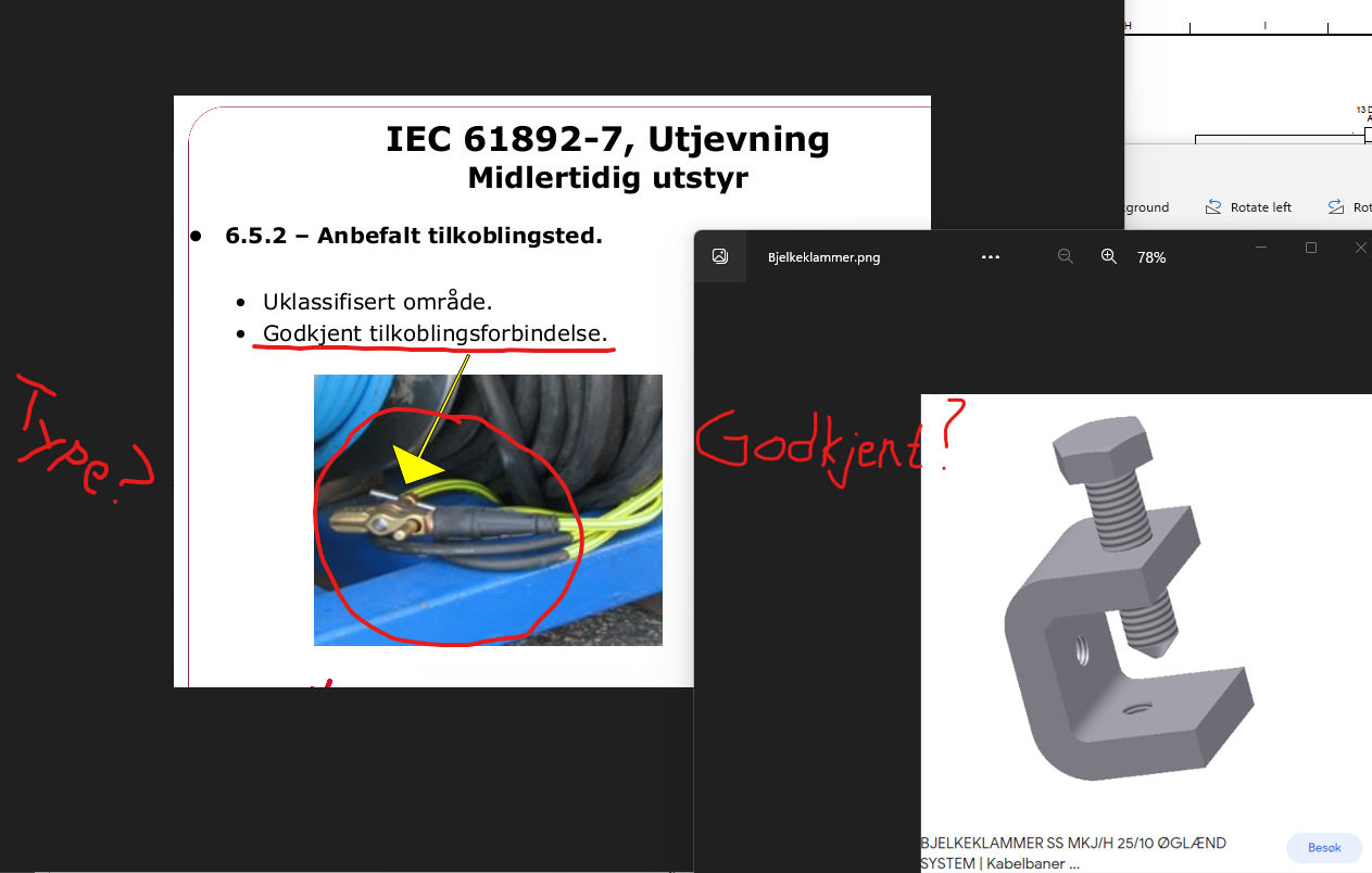

Jeg har et oppfølgingspm. til kurset ptil/IEC61892-kurset og Delen IEC 61892-7, Utjevning; Midlertidig utstyr. Del 6.5.2.
På kurset ble det presentert at anbefalt tilkoblingsted er i Uklassifisert området og at det skal være godkjent "tilkoblingsforbindelse".
Hva er "godkjent tilkoblingsforbindelse" i denne sammenheng?
(Jeg ser at det er en praksis hos våre underleverandører å bruke såkalte "bjelkeklammer" for jordtilkobling på utstyr som gassmålerutstyr, sandblåseutstyr, luftdrevent utstyr mens større utstyr gjerne kommer være med såkalt "sveiseklemme i messing")
Skal klemmen være testet etter en norm eller holder det at god nok kontakt til jord blir verifisert?
