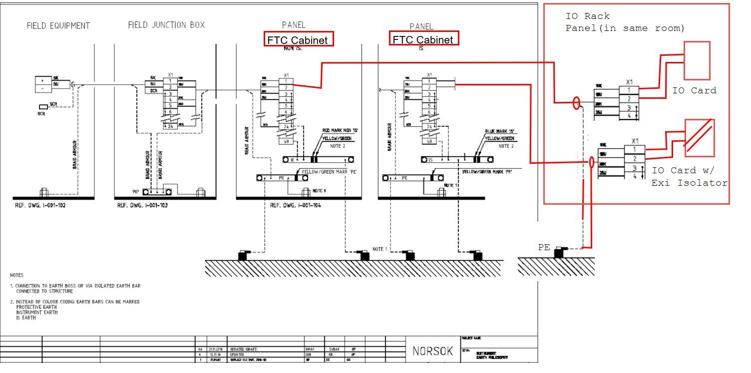

Krav til egen Screen leder i multicore kabel internt i rom mellom termineringskap og Automasjons skap

Vi har et Automasjonsanlegg på Norsk sokkel der vi ønsker å trekke nye kabler fra et eksisterende FTC(felttermineringskap) til et nytt skap med IO rack.I den forbindelse lurer vi på hva kravet til egen screen i disse kablene vil være.Det er vanskelig å spesifikt lese dette fra forskriftene Norsok I-001 og IEC 61892-6,der det kun er spesifisert til FTC og ved bruk av Zenerbarrierer.Vi bruker IO kort med innebygde Exi isolatorer.Avstand mellom skap vil vere ca.10m og vere lagt på egne kabelgater beskyttet fra andre spenningsnivåer.Kan vi da klare oss med kabeltyper som tifredstiller brannklasse etc.men da med kun armering for PE jord?
