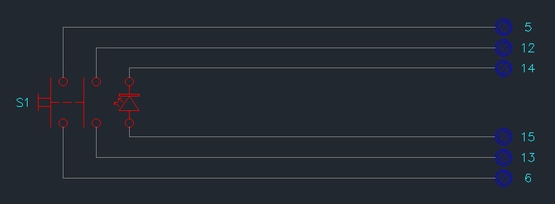

Jeg har tenkt å bruke en trykk bryter med to kontaktsett og en LED indikator som enkelt apparat.
Tanken er å bruke en Schneider Electric Harmony XB4 trykk bryter med to NO kontakt og LED. Siden den er modul basert så er hvert kontakt sett og led bygget inn i hver sin modul. Det vil si at det skal vøre nok fysisk avstand mellom kretsene.
Spørsmålet er om LED er innenfor regelverk. Den har spec på 19,2-30V DC med 18 mA strømforbruk. Tenkte å sette denne bak en MTL7707+ barriere slik at selv med feil/kortslutning internt i LED så vil barrieren hindre tilgjengelig energimengde til EX området.
Er dette riktig fremgangsmåte? Eller er det noe jeg ikke ser?
