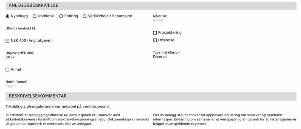

Har forstått det som at man kan lage en samsvarserklæring for sone 2 utstyr, men ikke for sone 1, da må man ha tredjeparts godkjenning?
