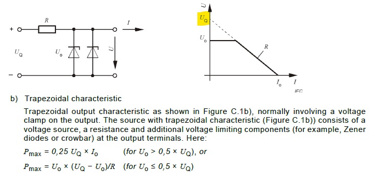

Enkelte levrandører oppgir nå Uo og Uq for IS barrierer, historisk sett har kun Uo blitt oppgitt og brukt i IS kalkulasjon.
eksempel;
KFD2-STC(V)5-Ex2... & KFD2-STC(V)5-Ex1.2O
Uo 26.2 V
Uq 27.25 V
Io 115 mA
Po 784 mW
Ci 5 nF
Li 0
Finner liten informasjon rundt kva Uq er og korleis det skal benyttes i ein IS kalkulasjon.
Historisk sett har Uo blitt benyttet, Uq er ein høyere worst case verdi, skal den benyttes istedenfor?
