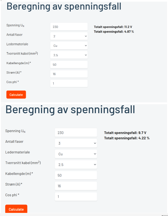

Kan noen gi meg en logisk forklaring på dette: Dersom man har trefase vil spenningsfallet være lavere enn ved to faser når strømmen i hver leder er den samme. Jeg skjønner at vi her bruker √3 med trefase, i stedet for 2 for to faser. Likevel blir det en logisk brist. Hadde det vært et stjernepunkt der de tre lederne møtes... men her går laststrømmen videre til en forbruker
