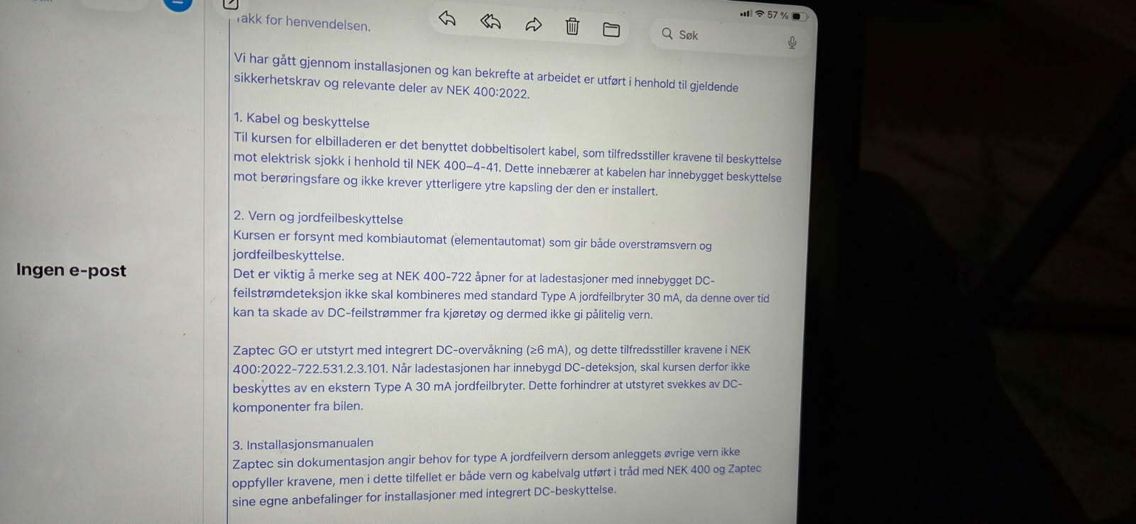

Som elektroinstallatør vil jeg spørre forumet, hva mener dere om svaret en bekjent av meg fikk da han etter å ha fått installert ladepunkt for billadig stilte utførende registrerte elektroforetak følgende spørsmål:
«Har en kamerat som et pensjonert elektroinstallatør. Han sier at NEK 400:2022 - 722.411.3.3 og 722.531.2.3.101 ikke ser ut til å være oppfylt.
Installeringmanualen for Zaptek Go datert 12.04.2023 sier også at den trenger en forankoblet jordfeilbryter type A med utløsestrøm på 30 mA.»
I tillegg ksn ppplyses at oppstrøms vern er Eaton FAZ-C32/3
Svaret fra elektroforetaket ligger vedlagt
