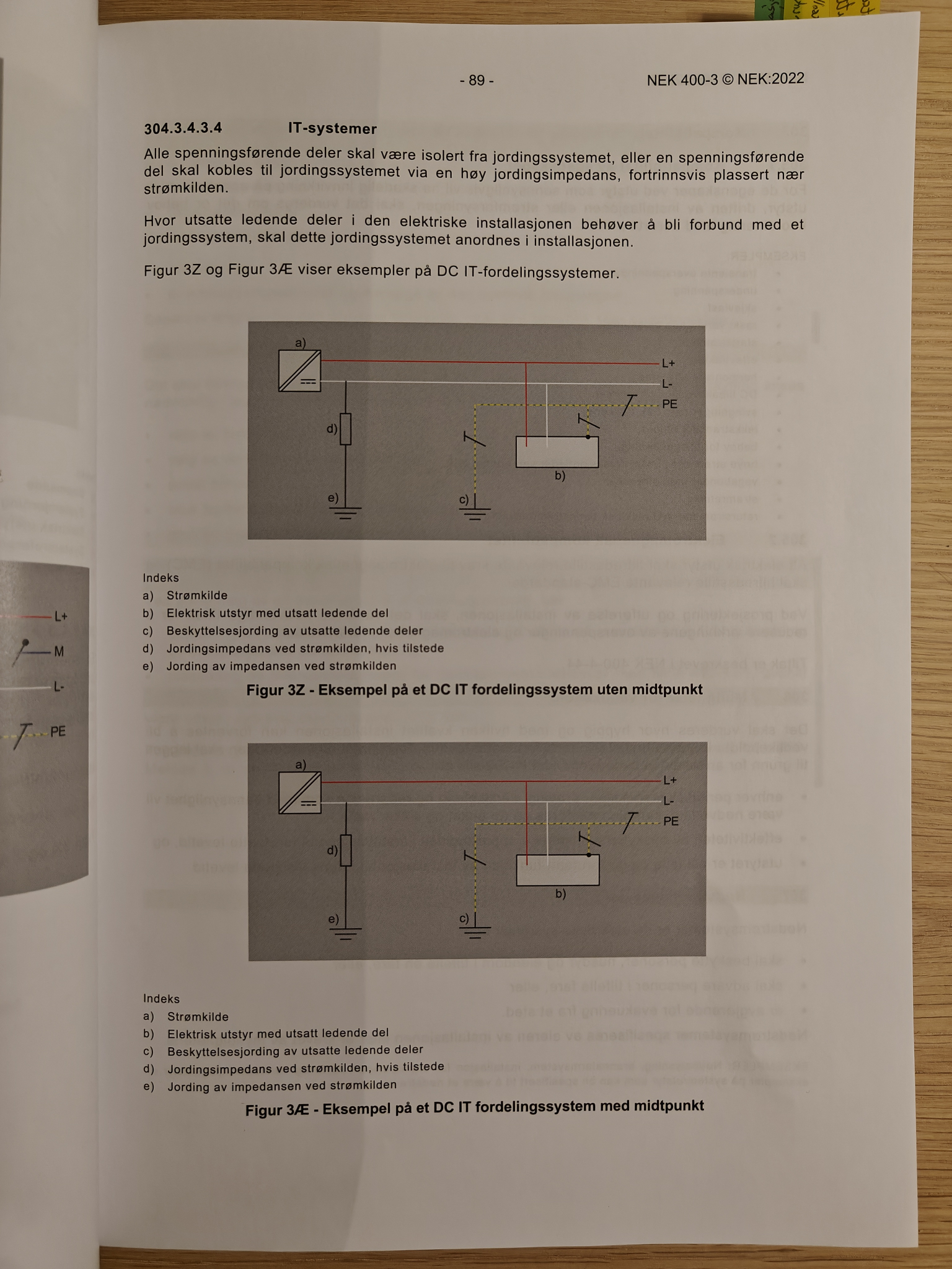

Hei, sitter å leser litt i NEK 400-3 2022 for IT, TN og TT angående nøytralleder og midtpunktsleder for AC og DC. For IT-systemer punkt. 304.3.4.3.4 figur 3Z og 3Æ skal det vises DC IT fordelingssystem med midpunkt og uten midtpunkt. Det er vel ikke noen figur med midtpunkt inkludert her (feil figur i NEK 400?) da det ser ut til at det kun er 2 like uten midpunkt. Stemmer dette eller er det ikke noe forskjell på DC IT fordelingssystem med og uten midpunkt?
