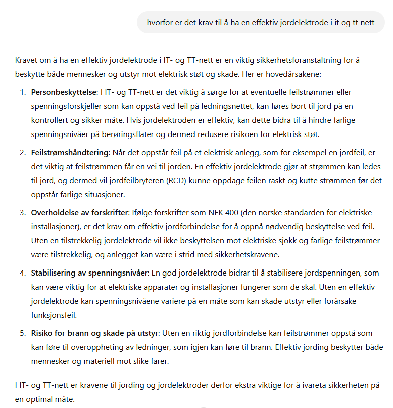

Dette finner jeg:
Min konklusjon er at vi har satt en grense på 10 meter. Siden da er vi garantert innafor en for berøringsspenning på 50 V og at overstrømvernet slår ut.
