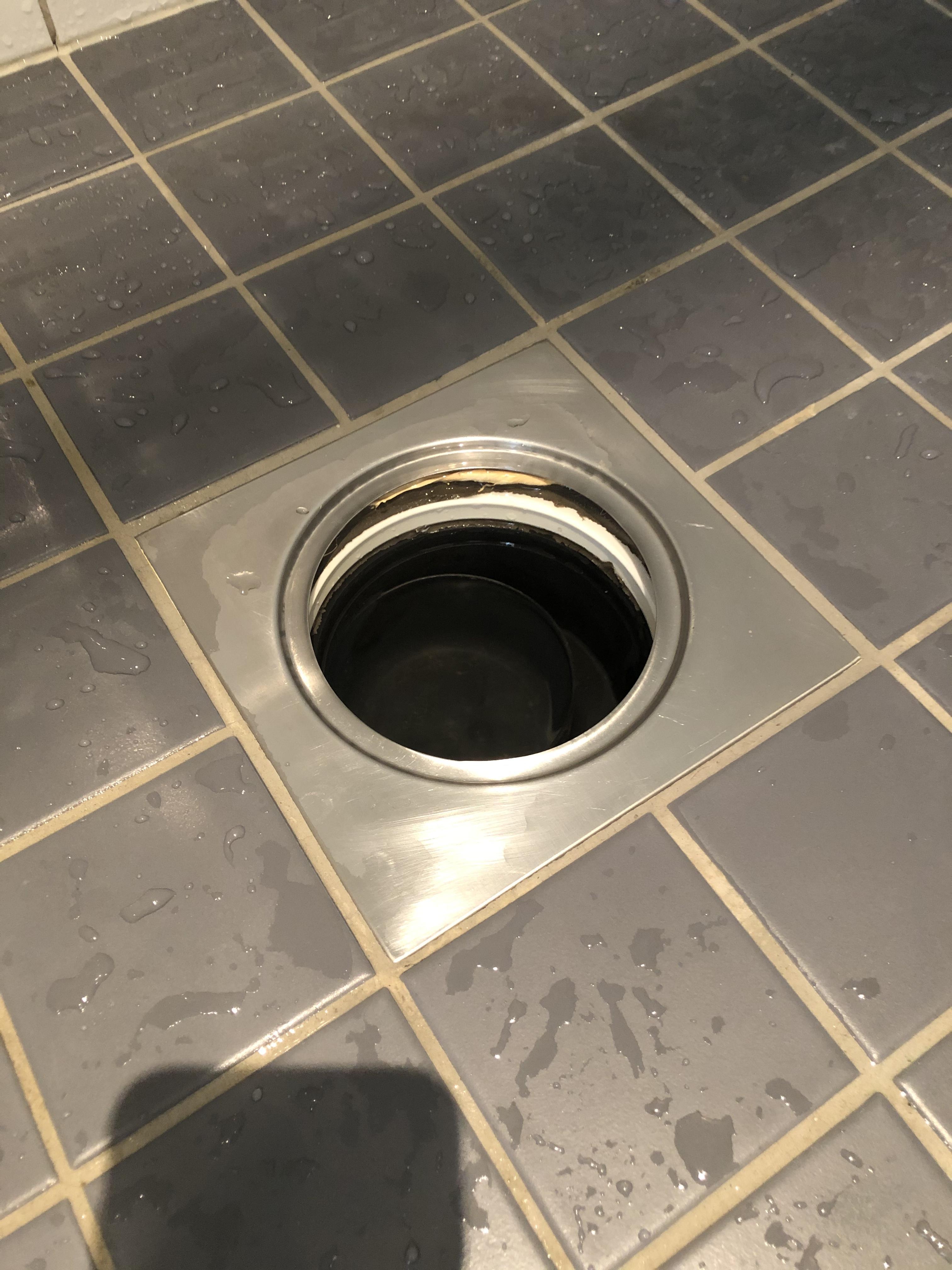

Jeg utfører en del el-kontroller i eldre boligblokker i Oslo og støter ofte på sluk i IT-anlegg hvor det mangler jord. Er interessert i høre hva som er vanlig praksis der ute.
Sette avvik?
Sette ok, og gå ut i fra at installatøren som har bygget badet har risikovurdert og sørget for at anlegget er sikkert?
Gå ned i kjeller og måle hovedutjevningsforbindelser?
Slik jeg forstår det, så er det ikke behov for jording i sluk hvis følgende faktorer er tilfredstilt:
- Alle deler av elanlegget i rommet er jordet
- Kursen(e) er sikret med 30mA jfb
- Etablerte hovedjordforbindelser (vann og avløp)
