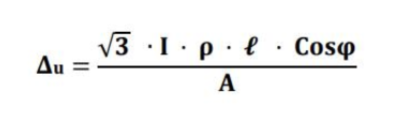

Hei.
Ser av formelen for spenningsfall i montørhåndboken har med Cos fi i formelen, men jeg forstår ikke hva denne faktoren har med utregning av spenningsfall å gjøre?
Hvis man eks har en motor og man benytter opplysningene til å regne ut eller lese av strømtrekket så bruker man jo cos fi, og dette på grunn av viklingene osv, men strømmen som går i kabelen er jo basert på den tilsynelatende effekten S.
Når vi da skal sjekke spenningsfall i kabelen så har jeg alltid vært av den formening at spenningsfallet = Rl*Ib eller (rho*L*√3*i)/A. Her har montørhåndboken og forøvrig andre kilder også ganget med cos fi, men jeg skjønner ikke hvorfor den er med her når man allerede har tatt hensyn til den når man finner strømmen...
