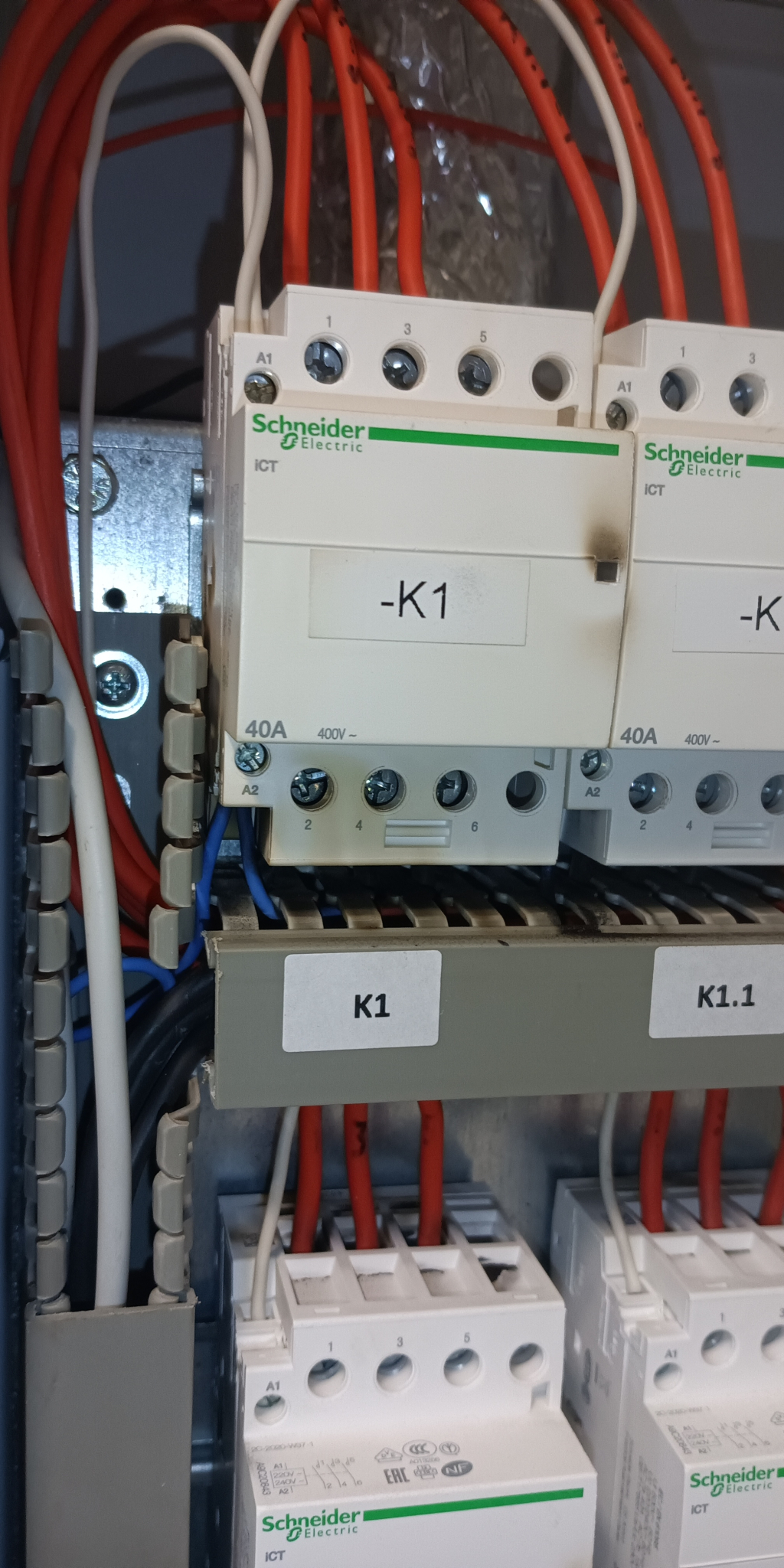

Har til et varmeanlegg for ventilasjon stående noen kontaktorer som kobler inn og ut varmeelementer for varming av vann. Desse elementene blir styrt av regulator og kobler seg inn og ut hyppig. Siden det er så mange sykluser på kontaktorene og effekten ikke er lav så svir kontaktoren seg/ den sotes ned og viser tegn til slitasje og varme.
Kontaktorene er byttet et par ganger og ved nylig inspeksjon er det nok snart på tide igjen. Dette er et levert komplett system fra en leverandør, derfor er det ikke modifisert for å tilpasse slitasjen. Kontaktorene er korrekt dimensjonert i henhold til AC-klasse-verdier.
Så til spørsmålet, hvor svidd må en kontaktor være før man anser den som slitt/ødelagt eller utgjør en brannrisiko?
