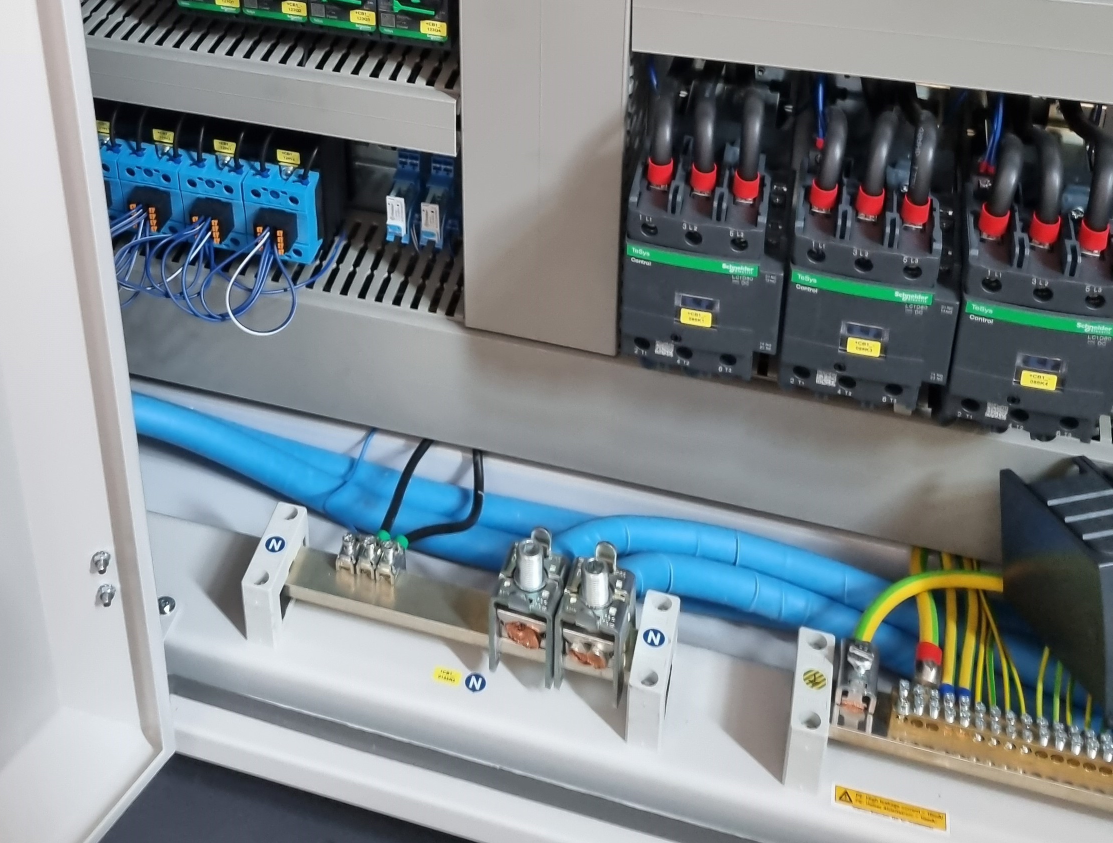

Hei.
Bedriften vår har kjøpt inn en maskin som er produsert i et EU-land, hvor frakobling av N-leder ikke er utført. NEK EN 60204-1 avsnitt 5.5.3 er det krav om frakobling. Er det tilstrekkelig å bytte lastbryteren i styreskap med en 4 polet bryter? og hva er kravet etter lastbryter, må alle 1P automatsikringer også byttes med 1P+N eller 2polet. Hvis det er lov, hvilke krav er det til N-skinner, IP2X?
