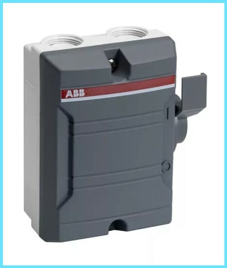

Kan en sikkerhetsbryter monteres horisontalt?
Det har alltid for min del og i mitt hode vært en egen "norm" å montere den vertikalt slik at hendelen er opp når den er på og ned når den er av. Dette er da en sikkerhetsbryter for pumper og vifter i et ventilasjonsanlegg.
På dette anlegget er det flere som er montert horisontalt og et par som er montert vertikalt. De er jo merket med 0 og 1 for av og på, men for meg så blir det merkelig med horisontalt montering her og jeg må se to ganger for å se om de er av eller på.
Argumentet fra prosjektleder er at det ble enklere horisontalt i forhold til plass, kabelbøy, montasjeplate osv. og at de aldri har hørt noen reagere på dette tidligere. For meg handler mer det mer om å velge riktig montasjeplate og da er det ikke noe problem å montere de vertikalt. IP beskyttelse eller funksjon er ikke noe problem den ene eller andre veien og det står i et tørt og temperert rom, bare det estetiske for min del som blir feil og at man ikke enkelt får et overblikk over status på bryterne når de er montert forskjellig. 2 brytere vertikalt, 3 brytere horisontalt osv.
Jeg finner ikke noe info spesifikt om dette fra leverandør av bryterne. Dette er ABB BWS316TPN. Det heter seg at de er sidebetjente siden hendelen er på siden, men om den monteres horisontalt med hendelen opp blir den vel toppbetjent :)?
