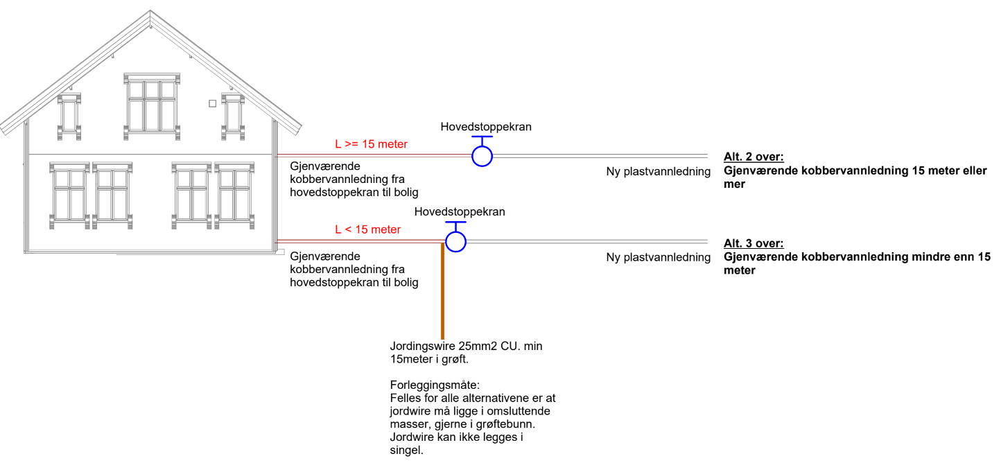

Har fått denne skissen (se vedlegg). Skulle vurdere pris på dette. Er dette mulig å gjøre, og hvordan kan dette gjøres tilfredsstillende? Spesielt hvordan kobler man seg til vannrøret på riktig måte?
Det er da snakk om eldre hus der man forventer har eksisterende vannrør i kobber som også er jordingselektroden, som kommunen skal gå over til plastrør. Da vil man anta at jordingssystemet blir svekket.
https://www.trainor.no/assets/forum/2023-12-12-1.png

Her må du uansett metode foreta målinger som viser at jordingen er innenfor verdier som er ok.
Jeg antar, men du må verifisere, at metode en burde være nok dersom du har et godt nok jordsmonn som kobber røret er forlagt i. (NEK400-400-5-54 tabell 542a.
Det må også avklares om dette er et IT eller et TN anlegg. Ved TN er problemstillingen med jordelektrode ikke viktig.
