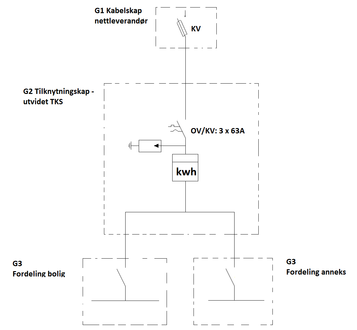

Jeg skal forberede nedbygging av tilknytning imot nettleverandør. Det er en fritidsbolig og et frittstående anneks med 1 fase tilknytning i luft (IT nett) som skal gjøres om til 3 fas kabel i jord inn til TKS. Bolig har eget sikringsskap og annekset har sin egen underfordeling.
Planen var å benytte "utvidet tilknytningskap" ref. RENBLAD 4100 og plasserer kombinert 63A OV/KV i TKS ute. Denne beskytter både inntakskabel i bolig og stiger til anneks (dokumentert i FEBDOK). I fordeling i bolig og anneks monterer jeg inn en lastbryter som da kun er ment for lokal utkobling. se skisse
Kombivernet er godkjent for 10kA iht EN 60898 og vil dermed være ok for usakkyndig betjening.
Er denne løsningen ok?
