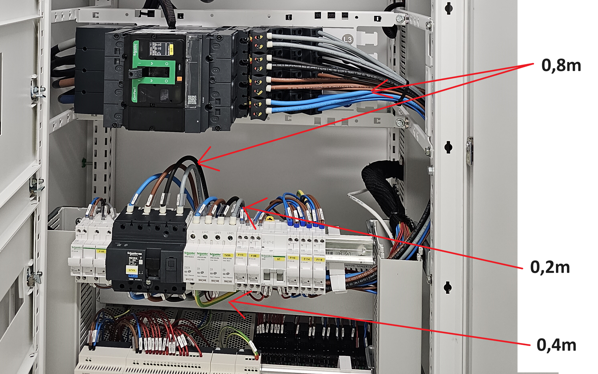

Jeg har et par spørsmål ang. tilledninger og avledere til et overspenningsvern.
Legger ved bilde til begge spørsmålene.
Spørsmål 1.
I utgangspunktet skal tilledninger og avledere til sammen ikke overstige 0,5m, iht. NEK400 og brukerveiledning fra leverandør står det <0,5m.
Men i NEK 400 534.4.8 står det at hvis dette ikke går så kan man f.eks. velge et overspenningsvern med lavere vernenivå Up).
- Summen av tilledningene og avleder til overspenningsvernet er på til sammen 140cm.
- Velger et overspenningsvern med Up på 1,5kV.
- Tilkoblingslengden er da 90cm for lang og dette gir 0,9kV ekstra spenningsfall.
- Spenningsfallet blir da på tilsammen 2,4kV.
- Dette er vell OK siden det er innenfor kravet til overspenningsvernkategori II?
Spørsmål 2.
- Det er en hovedsikring på f.eks. 250A.
- Ut fra hovedbryteren er det en felles koblingsklemme hvor det forgrener seg ut til flere sikringsrekker og til overspenningsvernet med sperate kabler.
- Foran overspenningsvernet er det en sikring som er krevd av produsenten pga. størrelsen av hovedsikringen.
- Er denne da koblet etter figur 53H eller 53I i NEK400?
