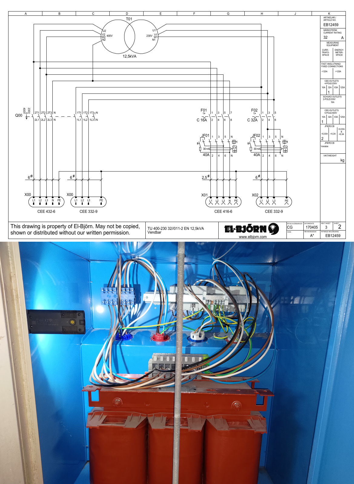

Hei.
Til min forståelse skal N-Leder alltid laskes til jord ved 230/400v. Og N leder skal ikke tilkobles ved 400/230v.
Har da en EL-Bjørn vendbar trafo som tilsynelatende er helt feilkoblet, også el-skjema ser ut til å ikke laske N til jord, og heller ikke stoppe kontakt mellom N og trafo ved 400-230v.
Legger ved El skjema og bilder. Er det noe jeg misser her? Eller er dette rett og slett feil fra El-Bjørn?
Til de som lurer så jobber jeg med klargjøring og reprasjon til utleie av anleggsutstyr, evt utbedringer av dette blir gjort i samråd med elektrikker. Bare gneger litt og lurte på om det var noe fornuftige svar å få her :)
