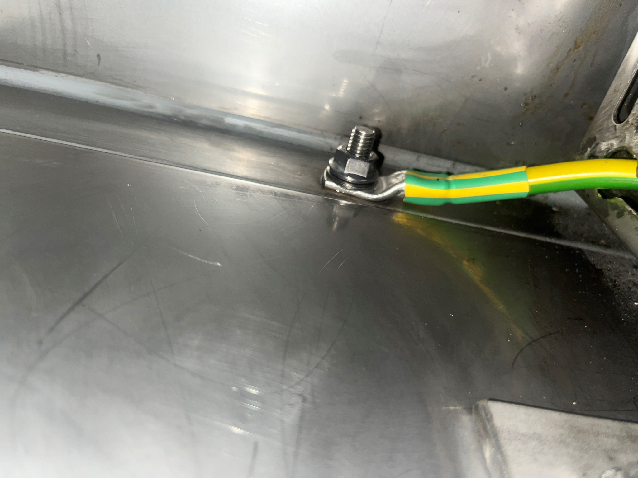

Hei,
Er hos Supplier for å føljge opp ein innkjøpspakke til HVDC-Platform som skal stå på Britisk sektor.
På vedlagt bilde kan ein sjå at dei har kun brukt "Flange Nut" som mutter til utjevningsforbindelse av motor.
Normal praksis er først skive -> sprengskive -> rustfri mutter., men er det krav til dette? Isåfall i kva standard kan eg finne denne teksten?
